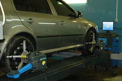

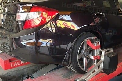

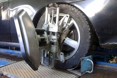

3D-стенд, а не «по нитке»
Углы ловим по трём осям с точностью до минуты. После регулировки печатаем протокол с замерами до и после.
