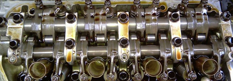

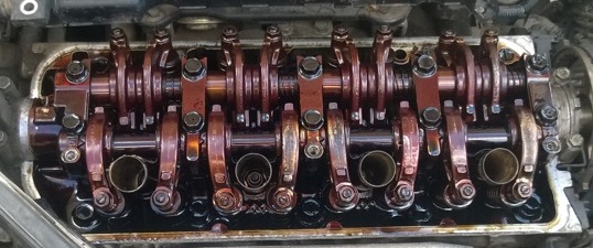

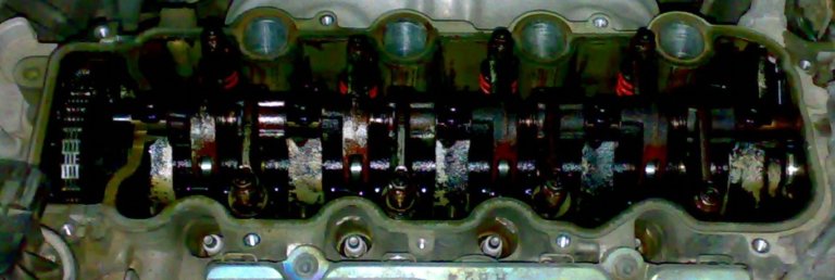

Плохое масло в двигателе Хонда
Не очень хорошее масло в двигателе Хонда
Хорошее масло для двигателя Хонда
В нашем техцентре мы часто проводим работы по регулировке клапанов двигателя, а при этой процедуре требуется снимать клапанную крышку двс. Иногда мы видим ужасную картину - отложения и чернота внутри двигателя. Если автовладелец регулярно меняет масло и использует качественное, а тем более обслуживает свой автомобиль в нашем техцентре, то с двигателем его автомобиля таких проблем не возникает.
Вот несколько примеров, что может произойти, если Вы не будете следовать нашим рекомендациям.

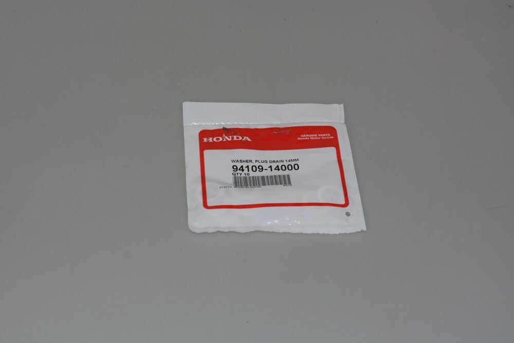

Главная ошибка слесарей при замене масла в двигателе  Хонда
Многие мастера в неспециализированных техцентрах не ставят данную шайбу, или из-за незнания, или не имея данной важной детали при замене масла.
Итогом данной халатности часто бывает не только течь масла из поддона двигателя, но и замена поддона двигателя, которая составляет для автовладельца приличную сумму. А причиной всего этого является простая шайба, наличие которой не только не дает вытекать маслу, но и ограничивает вкручивание болта, а без неё болт может срезать резьбу в поддоне двигателя хонда.
Шайба сливной пробки двигателя хонда 9410914000

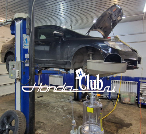

Замена масла посредством откачки через щуп
Сейчас многие сервисы отказались от такой услуги по некоторым причинам.
Первое это то, что в двигателе могут сохраняться остатки старого масла до полулитра и второе, когда машину поднимают на подъемнике и меняют масло в двигателе, то квалифицированный мастер сразу заметит, есть ли неполадки в вашем автомобиле, как например подтеки масла, или порванные резинки и т.д. В итоге при замене масла вам бонусом смогли провести небольшую диагностику.
