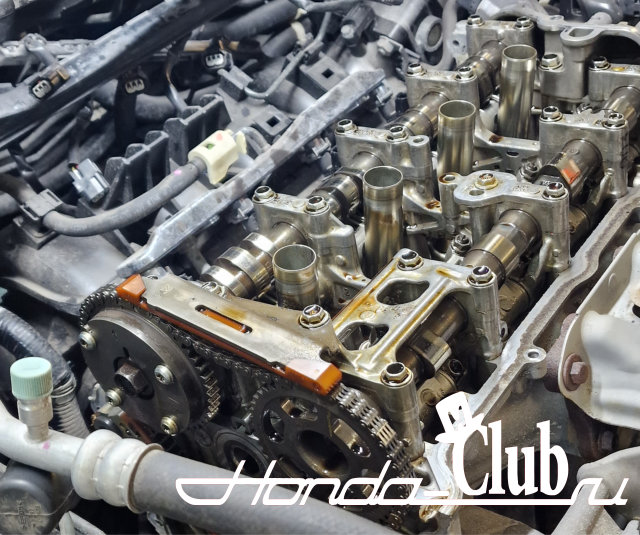

Регулировка клапанов хонда Хонда в нашем специализированном техцентре Honda Club в Москве проводится с использованием специального оригинального инструмента Honda, а именно щупов и ключей, с гарантией на выполненные работы по регулировке клапанов.
Многие автовладельцы думают, что в двигателях автомобилей Honda стоят гидрокомпенсаторы и не требуется проводить работы по регулировке клапанов. Но я хочу Вас проинформировать, что только двигатели на начальных моделей автомобилей Honda Legend и Inspire имели в своей конструкции гидрокомпенсаторы. Все остальные двигатели Honda и Acura имеют систему клапанов, где требуется регулировка каждые 45000 км.
Своевременная регулировка клапанов в двигателе Хонда приводит к нормальной и долгосрочной работе мотора Honda.
регулировка клапанов хонда
При несвоевременной регулировке клапанов хонда на двигателе honda возможно разрушение распредвала.
Ремонт двигателя Honda всегда намного дороже, чем своевременная регулировка зазоров клапанов.
Особенности:
  • Регулировать клапаны требуется каждые 45000 км..
  • Каждый двигатель Honda имеет свои данные по тепловым зазорам
  • Зазоры в двигателе Honda на впускных и выпускных клапанах имеют различные значения.
  • Регулировка клапанов делается на моторе, температура которого +38°.
  • При регулировке клапанов на двигателе Honda требуется установка новой оригинальной прокладки клапанной крышки.
Тепловой зазор между стержнем клапана и распредвалом на двигателе автомобиля Honda обязан находиться в рекомендованных значениях. За время прохождения Технического обслуживаниия 45000 км. тепловые зазоры становятся больше рекомендованных значений. Может появиться металический звон в двигателе Honda. К нам часто приезжают автомобили на переделку регулировки зазоров клапанов из разных сервисов, где по замерам мы видим маленькие значения. Значит клапана Honda зажаты.

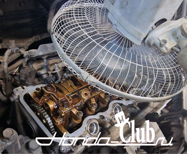

При начале работ по регулировке клапанов хонда требуется, чтобы двигатель остыл. В летнее время мы используем вентилятор.
охлаждение при регулировке клапанов хонда

охлаждение двигателя хонда

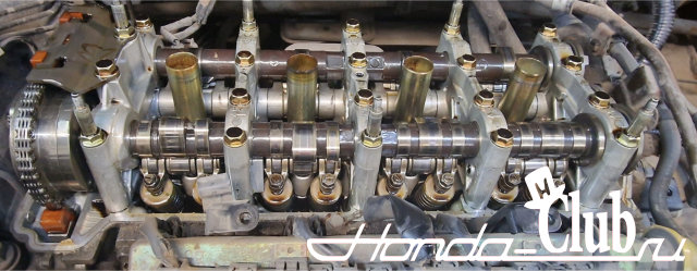

Этапы регулировки клапанов хнда
  • Подготовьте автомобиль к регулировке клапанов, предварительно проверив его техническое состояние.
  • Снимите клапанную крышку и получите доступ к клапанам.
  • Проверьте температуру на клапанах
  • Измерьте зазоры между клапанами и регулировочными винтами с помощью щупа.
  • Отрегулируйте зазоры, поворачивая регулировочные винты с помощью специального ключа.
  • После регулировки зазоров проверьте их еще раз и установите клапанную крышку на место.
